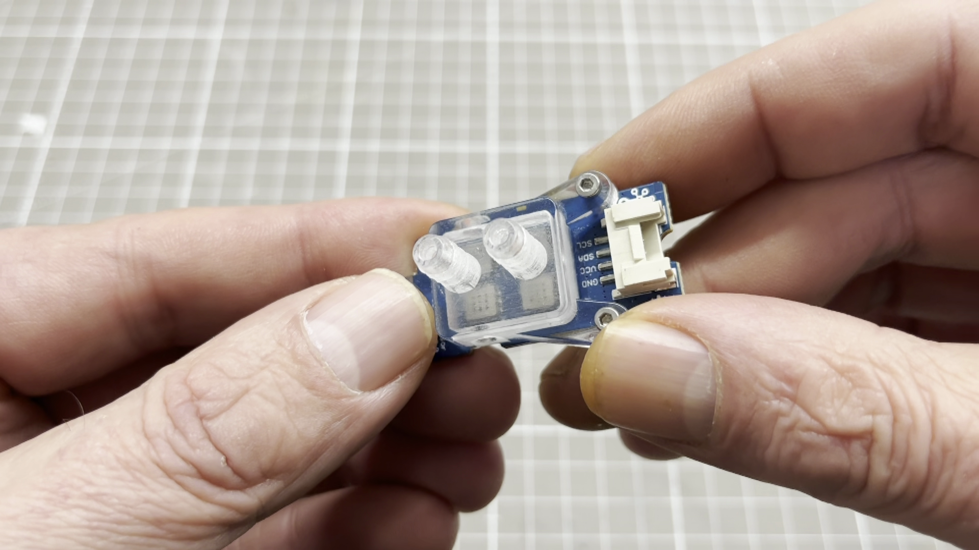

Erinnert mich daran, endlich mit meinem GC V2 weiterzumachen. Schau mal, was ich da schon habe:
Mehr Infos zum Gassensor-Array: https://wiki.seeedstudio.com/Grove-Mult ... as_Sensor/

MarbsLab hat geschrieben: Mittwoch 7. Januar 2026, 14:20 Mehr Infos zum Gassensor-Array: https://wiki.seeedstudio.com/Grove-Mult ... as_Sensor/
Ja den hab ich mir auch schon mal angeschaut.
Die Vielseitigkeit ist einerseits gut und sicher kann man aus der Kombination Red + Ox + NH3 einiges machen, aber diese Art von Sensoren sind halt chronisch unspezifisch - und das sieht man in den Kennlinien gut. Dass der NH3-Sensor eine ausgeprägte Querempfindlichkeit auf Ethanol hat, dass der OX auf NO eine umgekehrte Empfindlichkeit ggü NO2 hat, dass so ungefähr alles den RED sensor triggert und der große Unterschied zwischen Ethanol oder CO vs Alkanen.. Sind halt leider keine ISE :) Da muss man sich sehr genau überlegen was man da eigentlich misst wenn sich was tut. Was wäre dein Anwendungsfall?

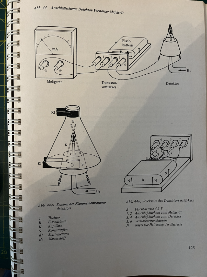

mgritsch hat geschrieben: Montag 12. Januar 2026, 22:01 Nachbauen eines FID, denn das ist sicher eines der besten und flexibelsten Systeme und dennoch relativ unkompliziert.
Das sehe ich auch so. Das erwähnte Buch schlägt folgenden Aufbau vor:
Der Transistorverstärker besteht lediglich aus zwei NPN-Transistoren in einer Darlington-Schaltung.

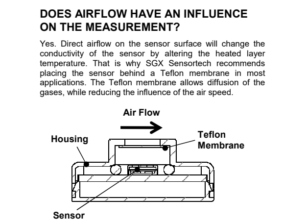

Was Gassensoren betrifft, so schlägt das MiCS Application Note 2 folgende Anordnung vor:
AN2-–-Frequently-Asked-Questions-for-MiCS-Gas-Sensors - 2.png (61.44 KiB) 280 mal betrachtet
Als Teflon-Membran kann man PTFE-Filter verwenden, die bei Amazon & Co. erhältlich sind.

MarbsLab hat geschrieben: Donnerstag 15. Januar 2026, 10:56 Der Transistorverstärker besteht lediglich aus zwei NPN-Transistoren in einer Darlington-Schaltung.
das hast du aber nicht allein aus der tollen Darstellung der Rückseite des Transistorverstärkers abgeleitet, oder? :mrgreen: :lol:
ich denke die Probleme mit "altering temperature" sind vor allem bei wechselhafter Anströmung relevant. Wenn du in deinem GC einen völlig stabilen Gasstrom hast ist alles im Gleichgewicht. Eine Extra Membran mit ihrer Diffusionsbarriere gibt nur störende Verzögerungen in der Response time / Empfindlichkeit bis hin zu Memory Effekten, würde ich eher weglassen.

mgritsch hat geschrieben: Donnerstag 15. Januar 2026, 13:37 das hast du aber nicht allein aus der tollen Darstellung der Rückseite des Transistorverstärkers abgeleitet, oder?
Nö, auf der nächsten Seite ist der Schaltplan zu finden :D.
mgritsch hat geschrieben: Donnerstag 15. Januar 2026, 13:37 Eine Extra Membran mit ihrer Diffusionsbarriere gibt nur störende Verzögerungen in der Response time / Empfindlichkeit bis hin zu Memory Effekten, würde ich eher weglassen.
Die Bedenken habe ich auch. Noch dazu: Wenn man mit einem Säulenofen arbeitet, sollte das Gas immer gleichtemperiert sein. Die Volumenströme sind zudem so gering, dass hier kaum nennenswerter Wärmetransport stattfinden wird, der die Heizung des Sensors beeinflusst.
