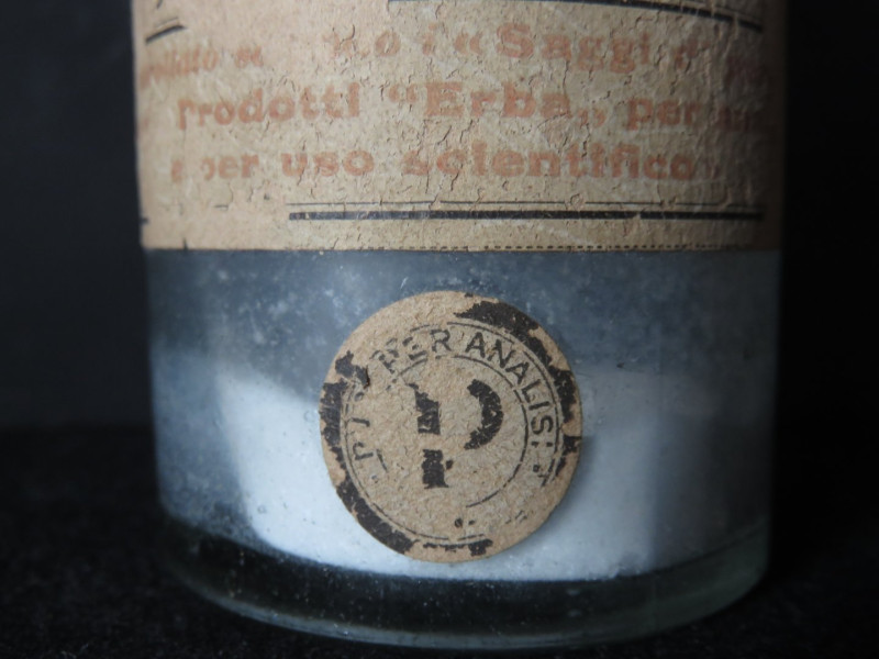

Außer den abgebildeten waren noch Cobalto ossido und Carbamida in der Kiste. Aber an interessantesten fand ich die Flasche, deren Ettikett absolut unleserlich war. Sie war deswegen auch billig. Hier ist sie:
Das Ettikett war absolut nicht mehr zu rekonstruieren. Immerhin war noch zu erkennen, dass es sich um eine analysenreine Substanz gehandelt hat. Sie enthielt 21 g eines weißen, kristallinen Pulvers, das nur ganz wenig zusammengebacken - mithin also nicht hygroskopisch - war.

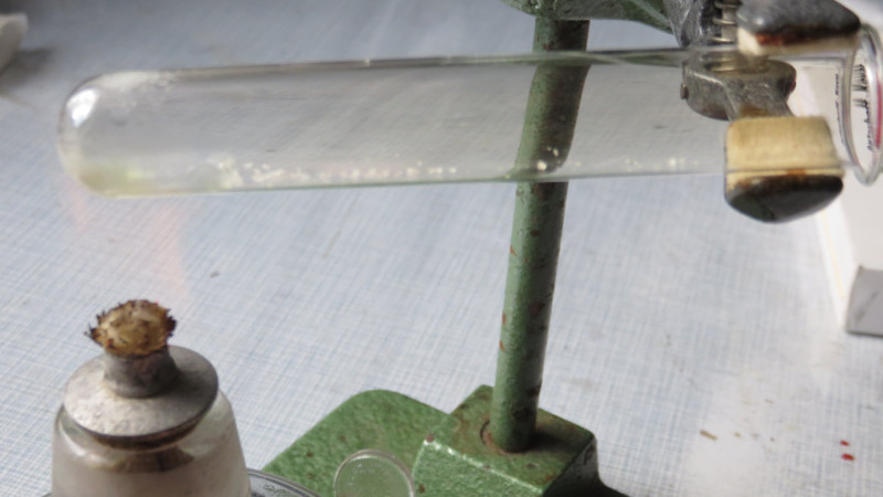

Die Substanz ist gut wasserlöslich und die Lösung reagiert neutral. Als erstes habe ich eine kleine Probe im Reagenzglas trocken erhitzt. Die Kristalle dekrepitierten etwas, aber es schlug sich kein Kristallwasser nieder. Nach längerem Erhitzen schmolzen sie und es setzte eine geringe Gasentwicklung ein. Nach einiger Zeit färbte sich der Gasraum gering bräunlich und es roch nach Stickoxiden (auf dem Bild eben zu erkennen).
Zuletzt erstarrte die Schmelze wieder zu einer weißen Kruste. Diese war in Wasser teilweise löslich und die Lösung reagierte alkalisch.
