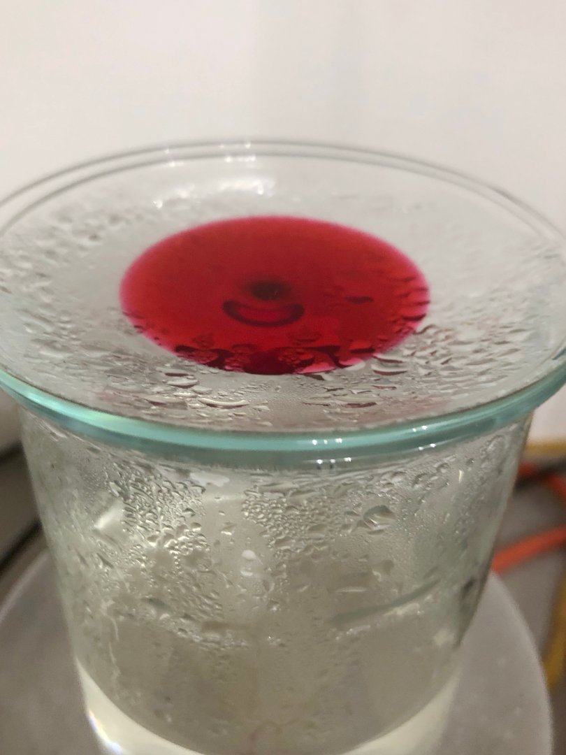

Zur Herstellung des Anthocyanidin-Extrakts werden einige Blütenblätter in einem Reagenzglas mit wenigen ml 2-molarer HCl für 45 Minuten am (fast) siedenden Wasserbad erhitzt. Gelegentlich kann mit einem Glasstab umgerührt werden, zerreiben ist jedoch nicht notwendig, da die Blätter von der heißen HCl aufgeschlossen werden. Nachdem die Lösung ausgekühlt ist, wird durch ein kleines Stück Watte in ein Reagenzglas filtriert.
Zuerst wird der Extrakt zweimal mit wenigen ml Ethylacetat ausgeschüttelt (zur Entfernung von anderen farbigen Stoffen wie zB Flavonoiden) und nach dem Abpipettieren im heißen Wasserbad restliches Ethylacetat vertrieben. Nun wird mit wenigen ml 1-Pentanol ausgeschüttelt, dabei geht der Großteil der Anthocyanidine in die organische Phase über. Die organische Phase wird mit einer Pasteur-Pipette vorsichtig entnommen und auf einer Uhrglasschale am Wasserbad auf ca 1/3 eingeengt. Das so erhaltene Konzentrat kann direkt zur DC benutzt werden.

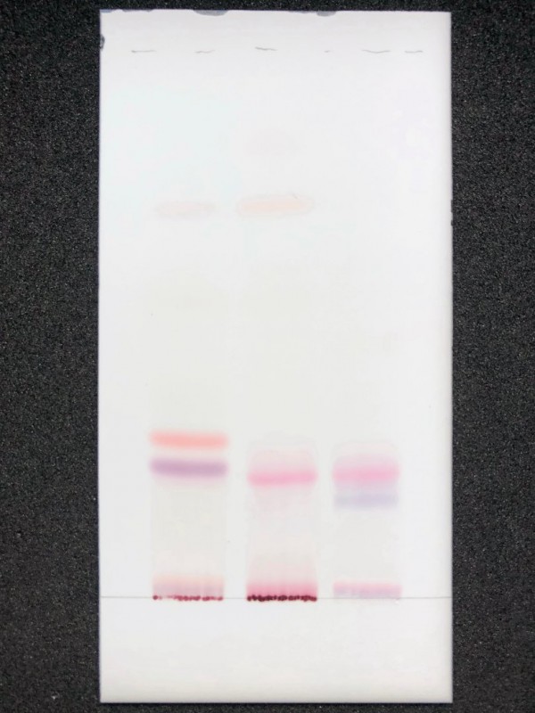

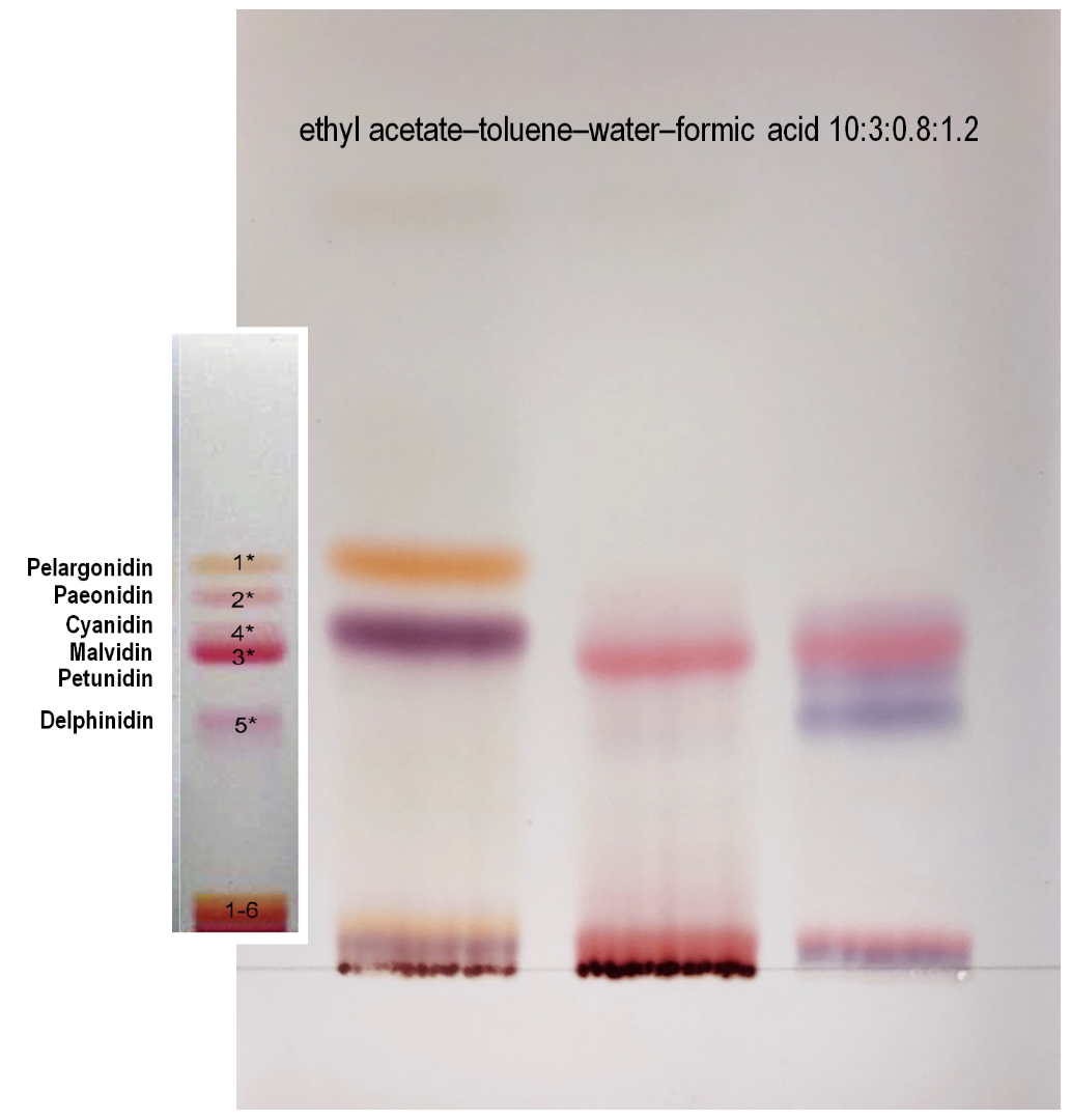

Laufmittel für die DC (Kieselgel 60): Ethylacetat + Toluol + Ameisensäure + Wasser = 10 + 3 + 1,2 + 0,8
Die Rezeptur ist für ein gutes Trennergebnis genau einzuhalten!

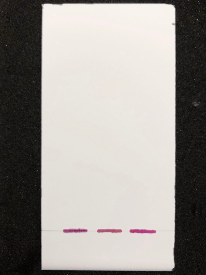

Zum Auftrag werden Kapillaren von 0,3 mm Innendurchmesser benutzt und möglichst schmale Streifen gespottet. 1-Pentanol zerfließt auf Kieselgel nur sehr wenig, das unterstützt einen konzentrierten Auftrag. Allerdings muß es vor der Entwicklung gründlich abgefönt werden!
Die Anthocyanidine liegen recht schmal beieinander, sind aber noch klar getrennt. Die Rf-Werte reichen von 0,20 - 0,33 (Details siehe Bilder). Wenn die Ameisensäure aus dem Laufmittel langsam abdampft, treten die Farbunterschiede noch deutlicher hervor, was für die Identifikation hilfreich ist. Allzu lange darf man jedoch nicht zuwarten! Die Farbstoffe sind labil und nach einem Tag fast vollständig verblasst.

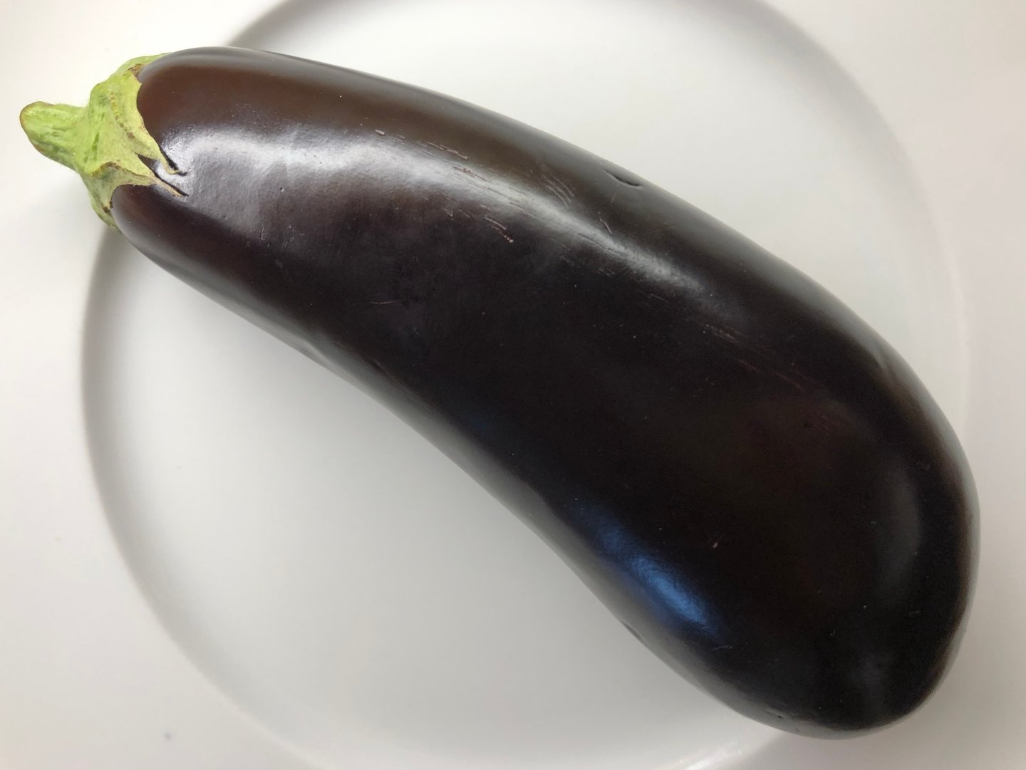

Das unschuldige Opfer für die Wissenschaft
Auch die Aubergine enthält reichlich Anthocyane in der Schale!

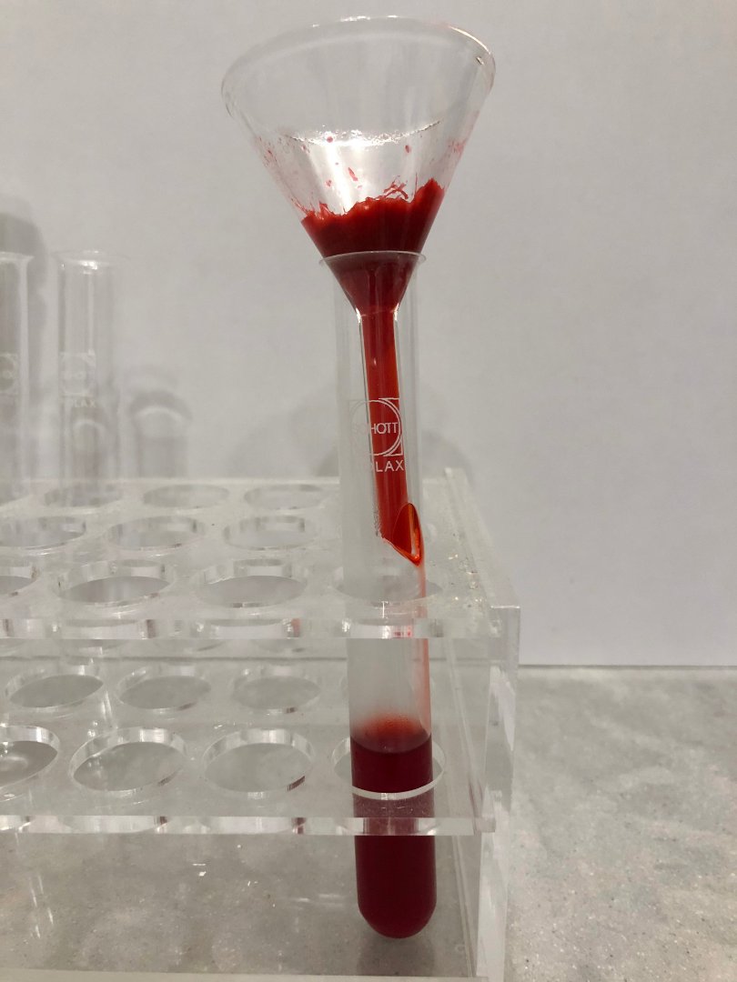

Beginnende Extraktion der Blütenblätter mit HCl
Filtration des Extrakts - sehr intensiv gefärbt

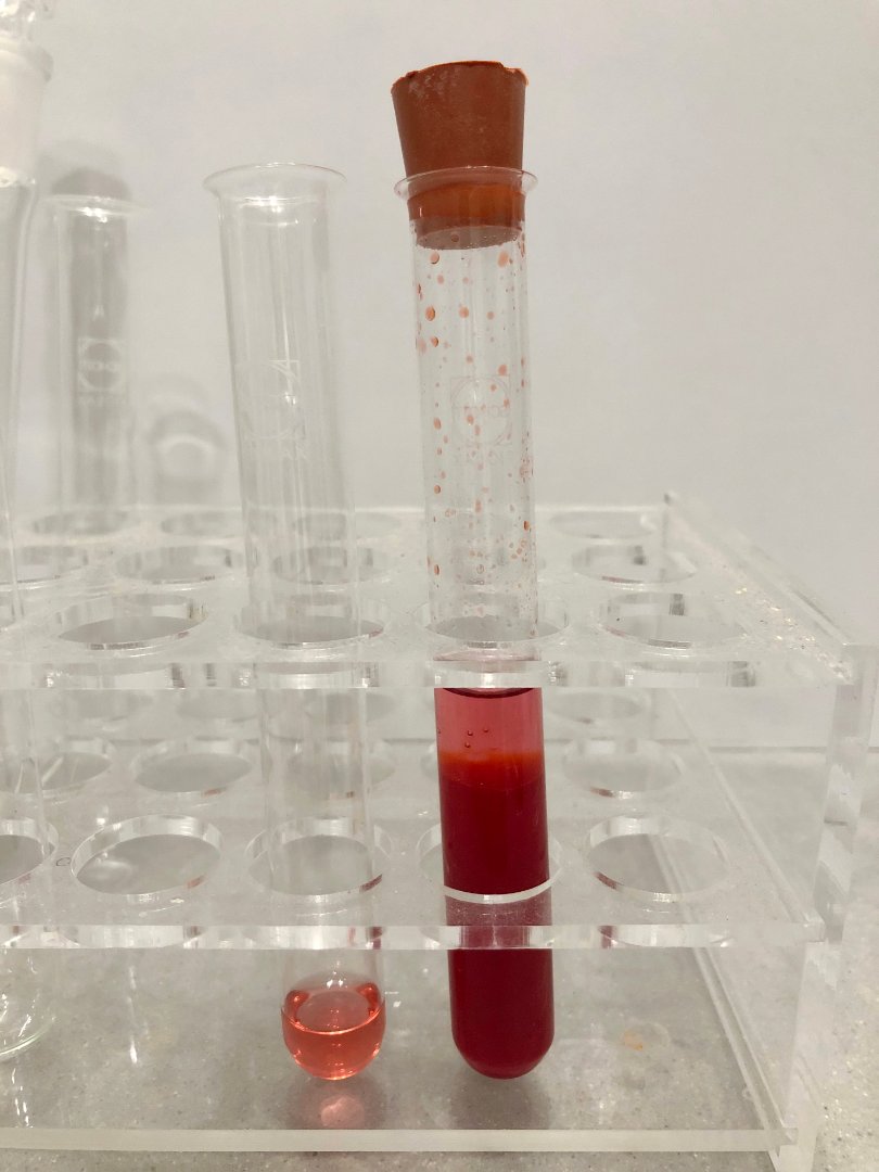

Ausschütteln mit Ethylacetat
Ausschütteln mit 1-Pentanol
Aufkonzentrieren des 1-Pentanol Extrakts

Eine möglichst schmale Linie aufzutragen ist wichtig für eine erfolgreiche Trennung

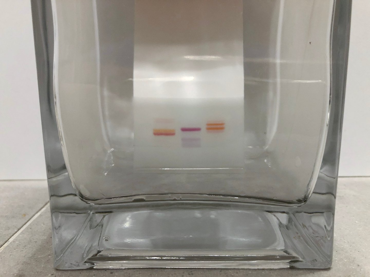

DC ist am Laufen...

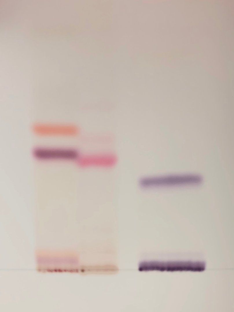

Direkt nach der Entwicklung; v.l.n.r. Rose, Rotwein, Heidelbeere

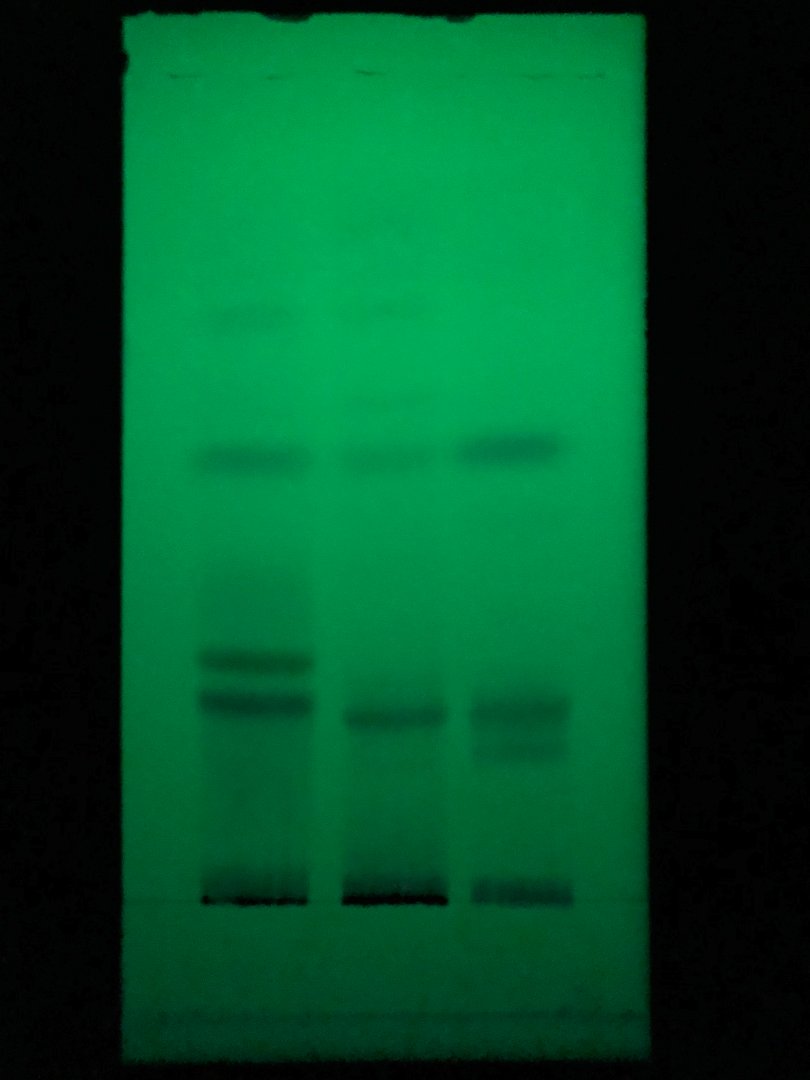

unter UV254nm kann man noch einige andere Banden erkennen v.l.n.r. Rose, Rotwein, Heidelbeere
wenn die Säure aus dem Laufmittel langsam abdampft, treten die Farbunterschiede noch deutlicher hervor was für die Identifikation hilfreich ist. Allzu lange darf man jedoch nicht zuwarten, die Farbstoffe sind labil und nach einem Tag fast vollständig verblasst. (v.l.n.r. Rose, Rotwein, Heidelbeere)

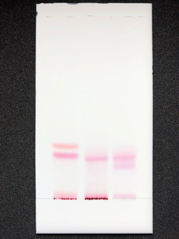

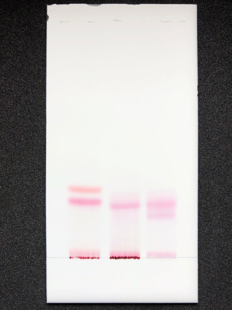

Besonders im "Durchlicht" sind die Farben sehr prächtig zu erkennen - anhand der Literaturwerte[4] (die kleine eingeblendete Legende, das dort fehlende Petunidin wurde ergänzt) konnten sie eindeutig zugeordnet werden! (v.l.n.r. Rose, Rotwein, Heidelbeere)
Links wieder Rose und Rotwein als "Referenz", rechts der Extrakt aus Aubergine. Nur Delphinidin ist darin nachweisbar!

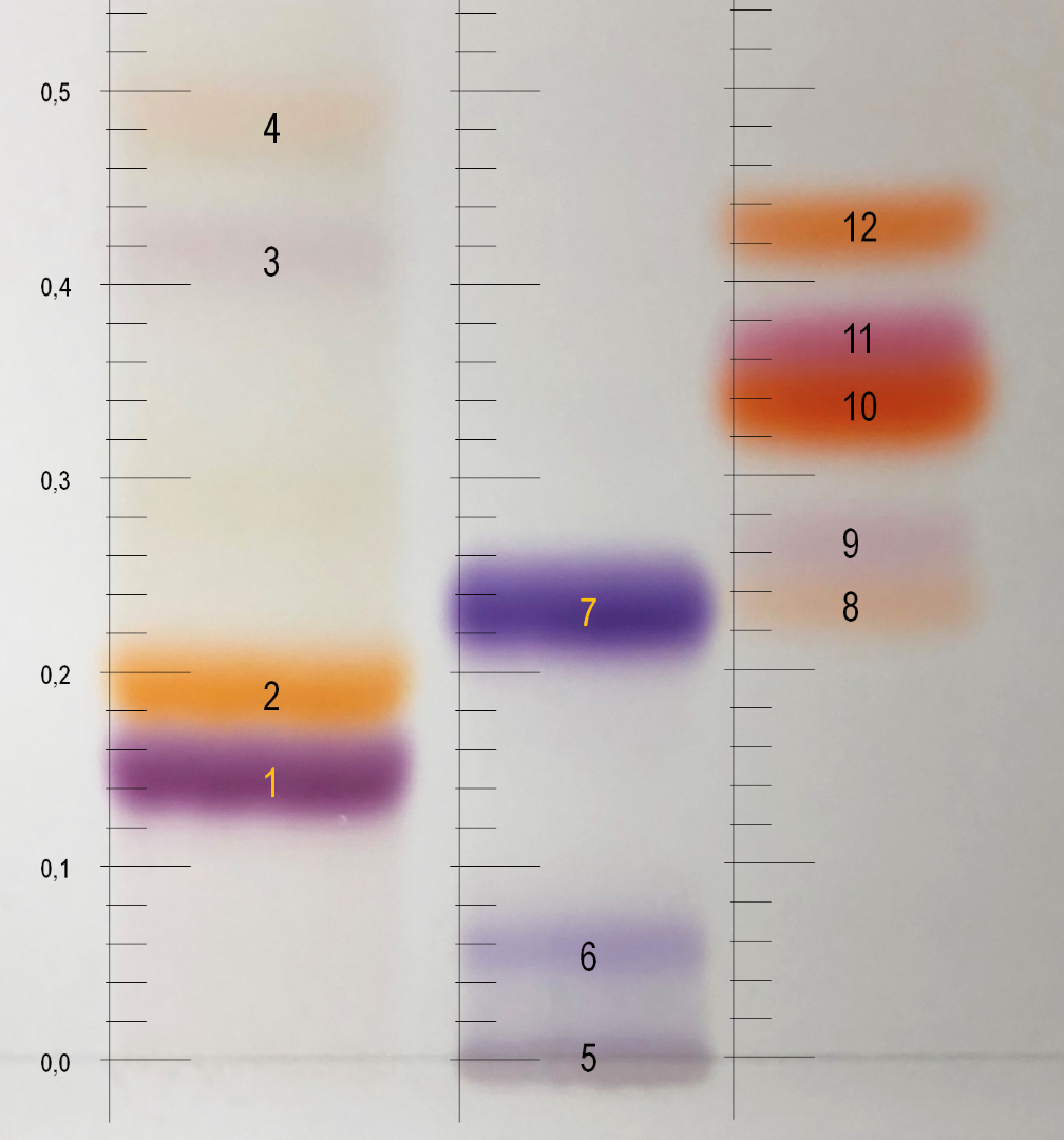

DC der Anthocyane im "Durchlicht", (v.l.n.r. Rose, Aubergine, Klatschmohn; die Skala sind Rf-Werte)
Versuch einer Interpretation mit Hilfe der Literatur[4,5,6]:
1 = Cyanidin 3,5 Diglucosid
2 = Pelargonidin 3,5 Diglucosid
3 = Cyanidin 5 Glucosid
4 = Pelargonidin - 5 Glucosid
5 = Delphinidin - ?
6 = Delphinidin 3,5 Diglucosid
7 = Delphinidin 3 p-Coumaroylrutinosid-5-glucosid (Nasunin)
8 = Pelargonidin 3 Rutinosid-5-glucosid
9 = Cyanidin - 3-Cellobiosid
10 = Pelargonidin 3-Cellobiosid
11 = Cyanidin 3-Glucosid
12 = Pelargonidin 3-Glucosid

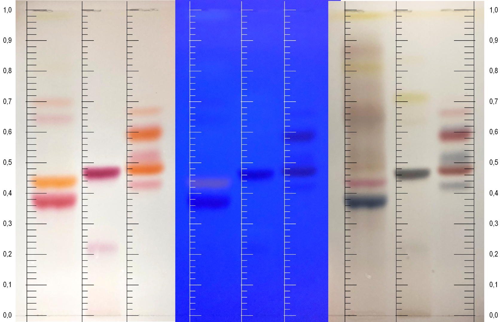

DC mit polarerem Laufmittel (Ethylacetat - Ameisensäure - Wasser 16:5:5)
Links - Durchlicht; Mitte - UV365nm; rechts - Durchlicht nach Bedampfung mit NH3
(jeweils v.l.n.r. Rose, Aubergine, Klatschmohn; die Skala sind Rf-Werte)

Hübsch! Die Trennung hat ja bilderbuchmäßig funktioniert, und so schön bunt! :D
Was ich noch nicht verstehe ist die Literatur-Referenz. Da sind 5 Spots zu sehen und daneben stehen 6 Bezeichnungen - was gehört wozu? Hast du das aus einer Monografie oder ist das eine selbst gemachte Referenz? Und welche Anthocyanidine hast du jetzt in Rose, Rotwein und Heidelbeere identifiziert?

lemmi hat geschrieben: Donnerstag 4. Juni 2020, 22:55Was ich noch nicht verstehe ist die Literatur-Referenz. Da sind 5 Spots zu sehen und daneben stehen 6 Bezeichnungen - was gehört wozu? Hast du das aus einer Monografie oder ist das eine selbst gemachte Referenz? Und welche Anthocyanidine hast du jetzt in Rose, Rotwein und Heidelbeere identifiziert?
Die Literaturreferenz ist die Publikation gemäß Fußnote und ist das kleine eingeblendete Bild. Den Text habe ich selbst ergänzt damit man sich nicht durch die Zahlen suchen muss (fand ich mühsam...) Die Referenz enthielt allerdings kein Petunidin, das habe ich ergänzt - zumindest in den Heidelbeeren ist es erkenbar, da sind eindeutig 2 lila Spots unter dem roten Malvidin. Von der Chemie her und von anderen Publikationen kann es nur dort auftauchen.
Naheliegenderweise stehen die Bezeichnungen auf der jeweiligen Höhe der Spots, ich habe es dem Betrachter überlassen zu erkennen dass zB die Rose Pelargonidin und Cyanidin enthält oder der Rotwein noch ein klein wenig Paeonidin und Cyanidin.. dachte das ist anhand der „Legende“ recht offensichtlich? :angel:

Hmm, also wenn das ganz links (Rose) Pelargonidin und Cyanidin sind, enthält der Rotwein aber kaum Cyanidin sondern vorherrschend Malvidin: läuft weiter unten und hat eine andere Farbe. Oder habe ich da deinen letzten Post falsch verstanden ("ein klein wenig Cyanidin")
Und in der Heidelbeere wären dann Malvidin und Delphinidin vorherrschend neben wenig Cyanidin und Petunidin. Oder?

lemmi hat geschrieben: Freitag 5. Juni 2020, 23:20 Hmm, also wenn das ganz links (Rose) Pelargonidin und Cyanidin sind, enthält der Rotwein aber kaum Cyanidin sondern vorherrschend Malvidin: läuft weiter unten und hat eine andere Farbe. Oder habe ich da deinen letzten Post falsch verstanden ("ein klein wenig Cyanidin")
ja genau so. "ein klein wenig Cyanidin" war nicht präzise, bezog sich auf zusätzlich zum offensichtlichen Malvidin.
Ich habe jetzt auch noch ein besseres Laufmittel für die Anthocyane gefunden, macht richtig Spaß damit, im Artikel angepasst. Die Interpretation verursacht allerdings Kopfschmerzen :)

Noch 'ne Frage zu deinen schönen DCs: wenn du von "Durchlicht" sprichst beduetet das offenbar, dass du Kunststofffolien verwendet hast, oder?
Und was ist das für ein schick aussehender Entwicklertrog, den man auf dem Bild "DC ist am Laufen...." sieht?

Durchlicht: ich habe auf Glasplatten gearbeitet. Die sind aus irgend einem Grund qualitativ die besten, da läuft das Laufmittel sehr gleichmäßig und die Trennung scheint etwas besser.
Sonst benutze ich was gerade so da ist, Kunststoff, Alu... :wink: Kunststoff geht sicher auch aber am besten sieht es im Durchlicht von der Rückseite des Glases her aus.
DC Kammer: das ist eine ganz ordinäre Rechteck-Vase passender Größe aus dem Haushaltswarengeschäft. Ich habe ihr nur einen passenden Deckel aus Blech gebastelt damit auch die Kammersättigung passt :) dazu noch ein Filterpapier für die Auskleidung und fertig. Käufliche DC-Kammern kosten aus nicht nachvollziehbaren Gründen etwa das 10-fache :out:

Aha, deswegen die leicht geschwungene Wandung! Ich habe mir als Mittelweg mal einen "Aquarienkasten" von 10 x 10 x 5 cm mit Schliffrand-Deckel gekauft. Der hat aber den Nachteil, dass der Boden nicht eben ist und die Folien deshalb nicht gleichmäßig im Laufmittel stehen, bzw man mehr einfüllen muss. Dasselbe Problem, dass ich kit einigen Marmeladengläsern habe, und das ich endlich umgehen wollte ... :?
Die "echten" DC-Kammern sind wirklich unverschämt teuer!
DC-Platten auf Glas habe ich noch nie benutzt. Ich habe einen Packen "antiquarischer" Platten (ca 30 Jahre alt) 20 x 20 cm, aber die sind ja viel zu groß. Hast Du kleinere, schneidest Du sie zu oder bestreichst du sie gar selbst?

Der Unterschied zwischen der Vase und der DC-Kammer ist, daß die Vase in die Form geblasen ist und die Kammer gepresst wurde. Für das Pressglas braucht man Formen für alle Flächen des Gefäßes, während die Innenseite geblasener Gefäße vom Luftdruck gestützt werden.
Man könnte in der Vase eventuell einen Zwischenboden einbauen, der parallel zur Tischplatte justiert werden kann. Praktisch ist das etwas schwierig, weil man z.B. die Ecken einer Scheibe Flachglas heiß biegen müßte, ohne im Rest der Platte zerstörende Spannung aufzubauen. Das kann funktionieren, muß es aber nicht... Alternativ gäbe es noch Pate de Verre, eine Formgussmethode, mit der man einen Abguß des Inneren der Vase nachformen könnte (Wachskopie des Innenraumes, Gips-Gussform, mit Glas ausfüllen, ausformen und schleifen). Dabei wird nur die "Fußsohle" des Abgusses in Glas gegossen, daß das Innere waagerecht wird.
Mit Polymerguss (Polyester, Epoxid oder so) befürchte ich, daß die Teile nicht ausreichend beständig und/oder inert sind.

Ich schneide selbst, siehe viewtopic.php?p=80821#p80821
Der Boden in der „Vasenkammer“ ist auch nicht eben (konvex gewölbt), stört aber nicht wirklich, steht mittig gleichmäßig drin. Mindest-Füllvolumen ca 10-15 ml, dann läuft es stabil (inkl Durchtränkung des Filterpapiers). idR mache ich so 25 ml Laufmittel, genug für eine längere Session... :)
