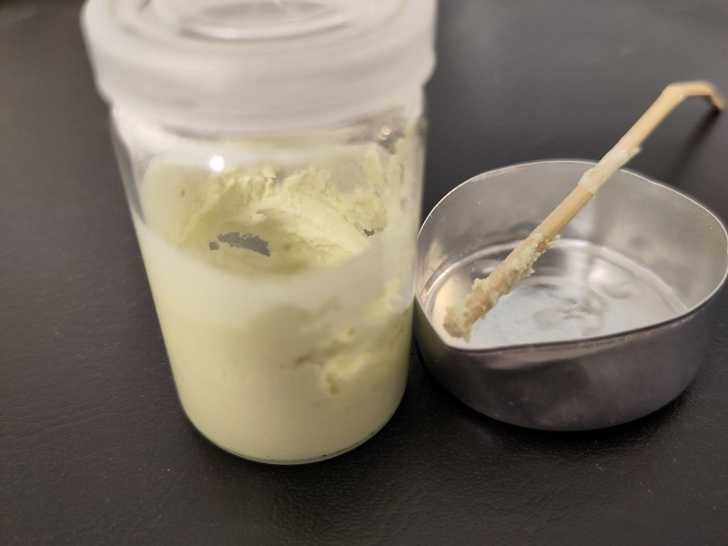

Und hier ist die Vorbereitung für das Sulfidogen.
Kerzenwachs, Schwefel und Kieselgur wurden abgewogen, im Wasserbad wurde zunächst das Wachs verflüssigt, dann der Rest hinzugegeben und gerührt. Während des Abkühlens wurde weiter gerührt bis die cremige Masse erstarrte.
Und hier ist die fertige Mischung.

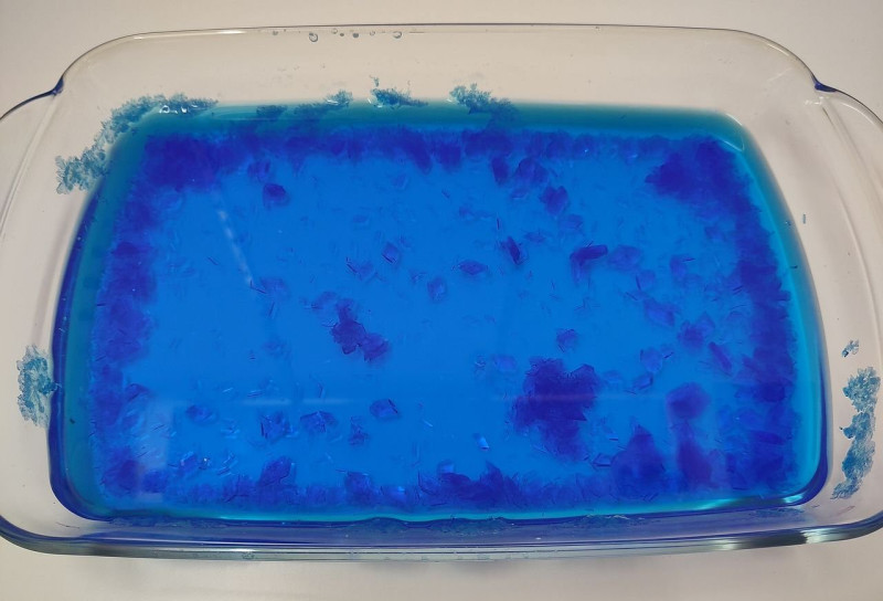

Eigentlich wollte ich ein paar Schülerversuche mit Kupfersulfat durchführen, was dann aber wegen des hohen Nickelgehalts erstmal ins Wasser fiel.
Also folgte ich vor einiger Zeit Lemmis Beispiel, um das Kupfersulfat zu reinigen.
Vorgestern schaute ich in die Auflauf-Backform, die als Kristallisierschale diente und die erste Ernte des umkristallisierten Kupfersulfats sollte eingefahren werden.
Hierbei ging es zunächst nicht darum die größten und perfekten Kristalle zu erhalten, sondern nur darum reine Kristalle zu bekommen.
Anschließend sollte eine Probe davon dann für die Sulfid Fällung des Kupfers mit H2S verwendet werden, um zu überprüfen, ob es im Rahmen der Messgenauigkeit rein ist.
Natürlich waren die Kristalle bedingt durch meine Ungeduld dementsprechend nicht so schön und groß wie die von Lemmi,
aber hoffentlich für den aktuellen Zweck erstmal ausreichend.
Bei zufriedenstellendem Reinheitsgrad soll das Kupfersulfat später, unter Anderem zum Wachstum von schöneren Kristallen, genutzt werden.
Ein großer Teil der Kristalle wurde entnommen und zweimal gründlich aber kurz mit destilliertem Wasser in einem Becherglas gebadet und über einem Sieb abgegossen. Danach waren sie natürlich nicht mehr so schön, aber das war an dieser Stelle auch noch nicht das Ziel.
Re: rohes Kupfersulfat
Kupfersulfat ist einfach schön!
Die Kristalle müssten frei von Nickel sein. Wirst du sie darauf testen?
Um große Kupfersulfatkristalle zu züchten kann man aber vermutlich das unreine Salz nehmen. Nach meinen Experimenten würde ich erwarten dass das Nickel in der Mutterlauge bleibt.

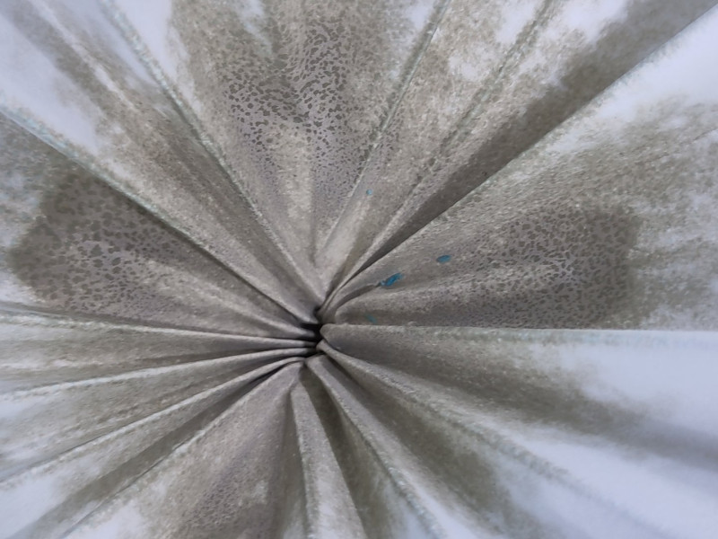

Gehe auch stark davon aus, dass die Nickelfrei sind.
Wollte sie eigentlich testen, aber bei deinen Ergebnissen selbst bei schnellem Umkristallisieren war das doch sehr sauber.
Ist wohl eher unnötige Schweinerei dafür extra noch eine H2S Fällung zu machen.
Das mit dem Sulfidogen testen hebe ich mir vielleicht besser für dann auf, wenn es mehr Sinn macht.
Mir ist noch aufgefallen, als die Mutterlauge für die Umkristallisation filtriert wurde, dass dabei einiges an unlöslichem Feststoff angefallen ist.
In dem Meßkolben in dem vorher die Lösung für die Fällung angesetzt wurde, ohne sie zu filtrieren, hat sich auch einiges an Bodensatz gebildet.
In dem Kolben sieht es fast so aus als ob es Eisen sein könnte.
Da sieht es gelblich bis leicht rötlich, also irgendwie rostbraun aus, soweit das in der Mischung mit dem Kupfersulfat zu erkennen ist.
Auf den Fotos kommt das farblich leider nicht richtig raus, da ist das Auge empfindlicher, zumindest wenn man von unten in den Kolben schaut.
Wird dann nach der H2S Fällung anschließend einfach mit im Filter gelandet sein und war daher im Filtrat für mich nicht nachweisbar.
In dem Filter von dem Liter an Mutterlauge sieht es allerdings nicht so rostig aus.
Könnte das trotzdem irgendeine Eisen Verbindung sein, oder eine Mischung mit etwas anderem was zumindest kein Nickelsulfat sein wird?
Oder ist das eher undefinierter Staub, vielleicht organischen Ursprungs?
Also in dem Meßkolben der Bodensatz das sieht wirklich aus wie bei oxidiertem Eisensulfat.
Das war bei mir auch so: die ursprüngliche Lösung war trüb und mußte erstmal durch absetzen lassen geklärt werden (die Trübung lief durchs Filter). Interessanterweise hat sich beim heißen Umkristallisieten (s.o.) der zweiten Fraktion wieder eine Trübung gebildet. Ich vermute, dass weiteres in Lösung befindliches Eisen sich oxidiert hat und ausgefallen ist.
Du kannst den Filterrückstand bzw Boden-Satz ja mal auf Eisen testen. Was in rohem CuSO4 sonst noch alles an Staub, Sägemehl, Sand, Zementabrieb oder sonstigem Dreck drinne ist finde ich nicht so wichtig . Kann halt alles mögliche sein.
