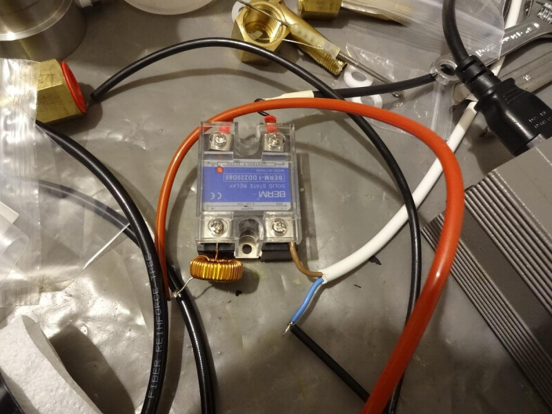

Da diese Steuergeräte mit über 1000 Euro zu Buche schlagen, habe ich mir eine billigere Lösung überlegt:
Ein Powersupply was bis zu 200 V liefert wird über ein SSR (Solid State Relay) angesteuert. Das SSR selbst dann über einen Puls-Generator wo sich die Pulsdauer als auch die Pausenzeiten variieren lassen. So sollte sich eine Entspannungskurve einstellen lassen, die das Aerogel beim Trocken heile lässt....

Ein SSR (Solid State Relay) für Wechselstrom funktioniert nicht zur Ansteuerung des Injektors, es muss eines für DC sein.

Das SSR, mit der Drosselspule:
