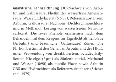

Ich wäre sehr dankbar falls jemand eine Vorschrift für eine DC zur Hand hat!

Alf hat geschrieben: Samstag 13. Februar 2021, 17:29 Ich wäre sehr dankbar falls jemand eine Vorschrift für eine DC zur Hand hat!
Quelle: Phenolische Verbindungen, Otto Sticher , https://www.google.com/url?sa=t&rct=j&q ... E9NXCxT7Mg

Zur DC: das Laufmittel, das virgil angegeben hat, steht auch im Wolff (Mikro-Dünnschichtchromatographie 3. Auflage). Gallussäure und verwandte Substanzen sind fluoreszenzlöschend, können also im UV 254 nachgewiesen werden. Ich gehe davon aus, dass man als Sprühreagenz auch verdünnte Eisen(III)-chloridlösung (1 % in Methanol/Wasser 1:1) verwenden kann, um die Spots sichtbar zu machen. (Wer hat schon Dichlorchinonchlorimid im Haus 8) ) Als Vergleichssubstanzen könntest du dein Edukt Tannin sowie Hydrochinon nehmen (hat höheren RF als Gallussäure)

lemmi hat geschrieben: Montag 15. Februar 2021, 00:05 Zur DC: das Laufmittel, das virgil angegeben hat, steht auch im Wolff
Zumal ja wasserfreie Ameisensäure in DE auch nicht mehr frei zu bekommen zu sein scheint - natürlich geht es mit verdünnterer auch (Laufmittel enthält ohnehin Wasser - einfach entsprechend weniger Wasser einsetzen), alternativ sollte Eisessig auch ungefähr den Job tun.
