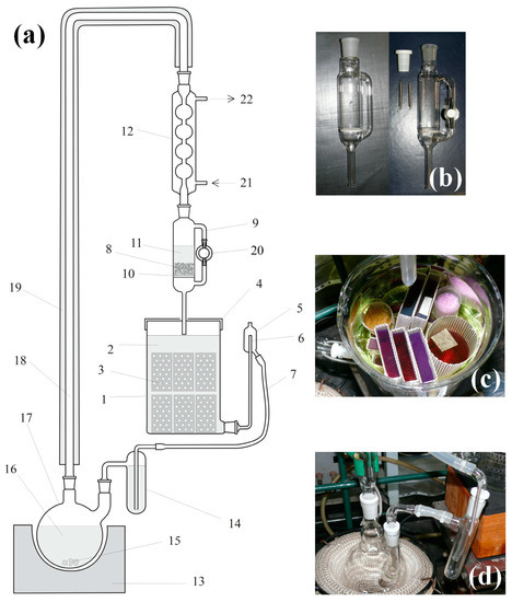

3. Drying:
Zum Trocknen der Gelstücke möchte ich Molekularsieb mit 3 Å verwenden, was nach Easy and Efficient Drying of Molecular Sieve and Silica Gel Pellets aktiviert und regeneriert wird. Mir schwebt vor da das EtOH über eine Perestaltik-Pumpe (alte COLE-PARMER MASTERFLEX 7535-00) im Kreislauf zu führen und dazwischen eine Sicherheitswaschflasche nach Thielert gefüllt mit Molekularsieb zu schalten. Die Beladung würde ca. 370 g betragen, was bei 20% Aufnahmekapazität 74 g Wasser wären.
Keine Ahnung ob dieser Ansatz klappt.....u.U. muss ich die Waschflasche gegen etwas größeres selbst gebautes mit mehr Molekularsieb austauschen.
Frage: Was mach das F- mit dem Molekularsieb? Laut https://de.wikipedia.org/wiki/Liste_der_Ionenradien hat Fluorid einen Ionenradius von 133 pm was 1.33 Angström entspricht. Wird das gebunden und hat negative Effekte oder geht das rein und raus und macht nichts?
Zum Testen auf Wasser wäre Qualitatives Wasserfinder Testpapier Ref: 90630 vorgesehen. Alternativen sind u.a. hier https://sci-hub.se/https://doi.org/10.1 ... 9200530506 beschrieben, wie z.B. wasserfreies Kupfersulfat und Paraffinöl in absolutem Alkohol gelöst, was unter https://sci-hub.se/https://doi.org/10.1 ... 8401701172 näher beschrieben wird.

Update:
Einleitung:
Im Original-Paper A Continuous Extraction and Pumpless Supercritical CO2 Drying System for Laboratory-Scale Aerogel Production wird folgender Aufbau für die Reinigung und Trocknung der Rohgele verwendet:
Meine Überlegung war diesen Prozess aufzusplitten in
a) Reinigung und
b) danach die Trocknung
und diese Prozesse etwas zu modifizieren:
1. Reinigung:
Da die Vorversuche zeigten, dass reines Wasser zum Zerfall des Alkogels führt und das Gel mit 70% EtOH stabil bleibt, wurde diese Volumenkonzentration in Betracht gezogen und es kam mir die Idee anstatt der Destillation da Ionenaustauscher und Aktivkohle als Filter einzusetzen. Ursprünglich hatte ich vor, da einen gebrauchten Purifications-Pack unserer Reinstwasseranlage Purelab Chorus aus unserem Labor zu verwenden, nur lässt der auf sich warten, da ein Wechsel erst nächstes Jahr nötig ist.
Daher hab ich mir mal die Möglichkeiten angesehen, die es da gibt. Eine Recherche zeigte dass sich Ionenaustauscherharze als auch Aktivkohlefilter zur Aufreinigung von EtOH einsetzen lassen, so dass da IMHO schon mal eine Hürde wegfällt und sich die Idee ergab, das EtOH mittels einer Peristaltikpumpe im Kreislauf zu führen und über Ionenaustauscher und Aktivkohlefilter zu recyclen.
Zu diesem Zweck wurde ein Getränkespender mit tropfsicheren Zapfhahn aus Edelstahl Wasserspender aus Glas mit Bambus Ständer und Deckel Limonadenspender aus hitzebeständigen Borasilikatglas (8 L) als Glasbehälter gekauft, wo die Bohrung für den Zapfhahn schon vorhanden war. Dort konnte ein Tropf-Blumat Hochtankanschluss für den Schlauch angeschlossen werden.
Als Ionentauscher wurde dieses Produkt DI Harzfilter Aquarien osmoseanlage entionisierter Resinfilter Wasserfilter aquarium Mischbettharz Deionization Patrone austauschbare Filtermedien Farbumschlag reduzieren TDS gewählt. Allerdings zeigte sich da, dass der erwähnte Farbstoff in das EtOH eluiert wird und es gelb färbt (damit habe ich gerechnet). Zur Aktivkohle-Filterung kamen dann folgende Filterkerzen zum Einsatz: Bleiben Sie hydratisiert mit sauberem Wasser, für BB92 Aktivkohlefilter, Ersatz, 4 Stück
Proof of Concept:
Es zeigte sich, dass sich die Filterkerze in den vom Holz befreiten Deckel des Wasserspenders installieren lässt, ohne dass da extra Löcher gebohrt werden müssen, indem der Durchlass des Entlüftungsventil benutzt wird: Da sich der Farbstoff des Ionenaustauscher-Filters im EtOH gelöst hat, war ich gespannt wie sich da der Aktivkohlefilter verhält und ob dieser zumindest schon mal den Farbstoff zurück hält, was dann auch eingetreten ist:
Links das gefärbte EtOH; Rechts das EtOH was aus der Aktivkohlefilterkerze ausgetreten ist:
Würde sagen zumindest schon mal ein Teilerfolg....d.h. der Aktivkohlefilter funktioniert auch mit 70% EtOH.
Falls jemand eine Idee hat, wie ich den Ionenaustauscher testen kann her damit....eine Idee wäre, da eine kleine Menge NH4Cl aufzulösen und zu dem Eluat nach leichtem ansäuern mit stark verd. HNO3 eine AgNO3 zu geben, wobei sich dann kein AgCl Niederschlag bilden sollte.
