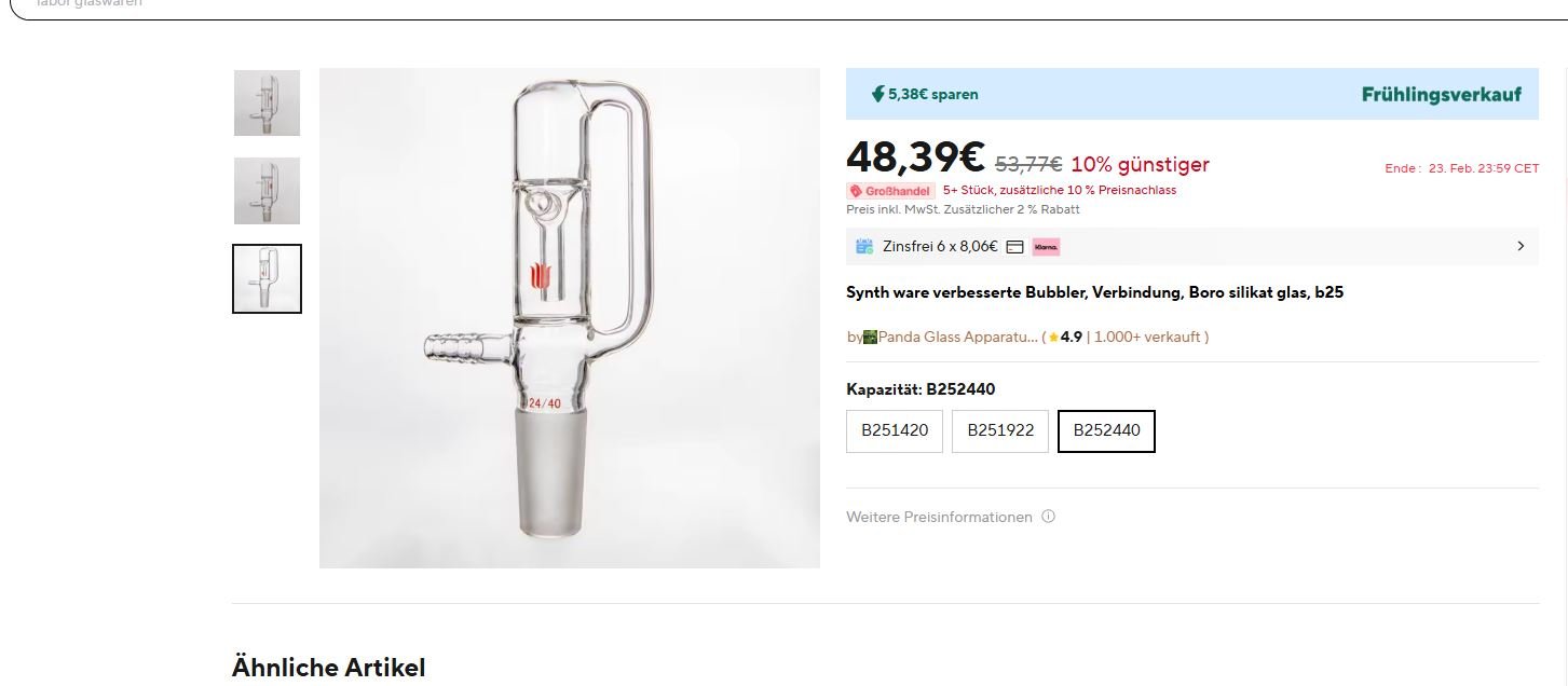

Um was handelt es sich hier. Besondere Pipette oder Bürette?

Noch nie gesehen! Wäre ein sehr komischer Aufbau für eine Bürette Hast du das Gerät live gesehen oder nur auf dem Bild?
Der untere Hahn sieht so aus, als würde der Auslauf einmal mit dem geraden Glasrohr und einmal mit derm graduierten Rohr rechts verbunden. Vielleicht ein Abscheider um ein auf Wassr schwimmendes Destillationsprodukt aufzufangen, zu messen und gesondert abzulassen?

Zum Thema: entweder eine Art Wasserabscheider oder eine besondere Bürette.
Google Lens hat mir verraten, dass bei reddit auch schon fleißig gerätselt wird...

Ich habe so eine Bürette noch nicht gesehen. Wie aliquis schon erwähnte, wird auf "reddit" auch schon fleißig gerätselt:
https://www.reddit.com/r/Chempros/comme ... &rdt=41136
Die ausführliche Erklärung vom User etcpt passt schon, wie ich finde.

Genau das!Uranylacetat hat geschrieben: Sonntag 2. Februar 2025, 09:15 Die ausführliche Erklärung vom User etcpt passt schon, wie ich finde.
Selbstnullende Bürette zum Arbeiten unter inerter Atmosphäre (und sei es nur zur Carbonatfreien Lagerung…)

So was ähnliches habe ich auch da.
Die ist allerdings nicht selbstnullend.
Die muss man mittels eines Hahnes einstellen.
Dafür mit Normschliff um quasi vollständig unter Schutzgas arbeiten zu können.

Gerade noch die andere in fast gleicher Bauweise im Katalog gefunden.

Schade, das wäre für mich der KaufgrundChemolumineszenz hat geschrieben: Sonntag 2. Februar 2025, 12:24 So was ähnliches habe ich auch da.
Die meisten heutigen selbstnullenden sind als Aufsatz auf einer Vorratsflasche konzipiert, an dem Modell gefällt mir der „eingebaute“ Vorratsbehälter besonders.
